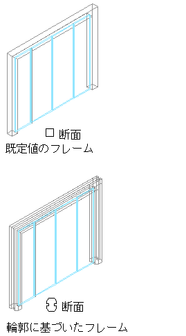

輪郭からフレーム要素定義を作成するには、次の手順を実行します。フレームのエッジを直線にしたくない場合、輪郭を使用して、曲線やぎざぎざなど、必要に応じた形状のエッジを定義することができます。
また、輪郭からフレームを作成するには、インプレイス編集ルーチンを使用することもできます。
グリッドの位置や組合せ窓内での用途を示す命名規則を輪郭に使用すると便利です。たとえば、「L3-FL1-金属フレーム」はフロア 1 にある第 3 レベルのグリッドの金属フレームを示します。
既定の輪郭に基づいたフレームを組合せ窓に指定する
注: 輪郭の挿入点は、フレームの図心に位置合わせされます。
