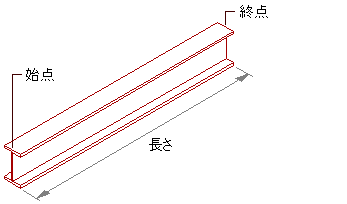

AutoCAD Architecture 2024 ツールセットで構造部材を作成するには、パスに沿って構造部材形状を押し出します。構造部材の作成時に使用するスタイルによって、構造部材形状が決まります。構造部材の形状は、輪郭に類似した、構造部材の 2D 断面です。部材の押し出しパス(軸)は、部材の始点と終点を指定する際や、線図を部材に変換する際に定義します。
構造部材を作成

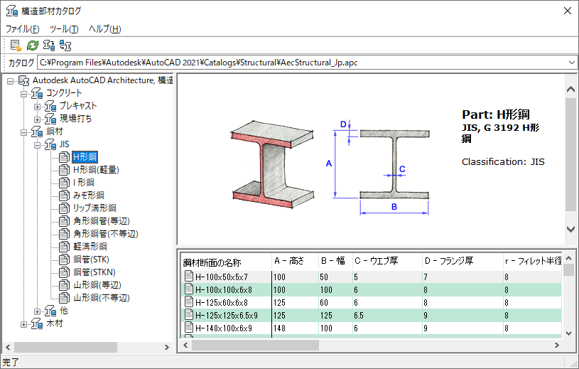

AutoCAD Architecture 2024 ツールセットに含まれる構造部材カタログを使用すれば、梁、ブレース、柱のほとんどの標準的なスタイルを作成することができます。このカタログにはコンクリート製、金属製、木製の業界標準の構造部材形状に対する仕様が収められており、それらの情報は、ファイル エクスプローラに似たツリー ビュー形式で表示されます。このカタログを検索して特定の形状を選択し、スタイルを作成することができます。
構造部材カタログ

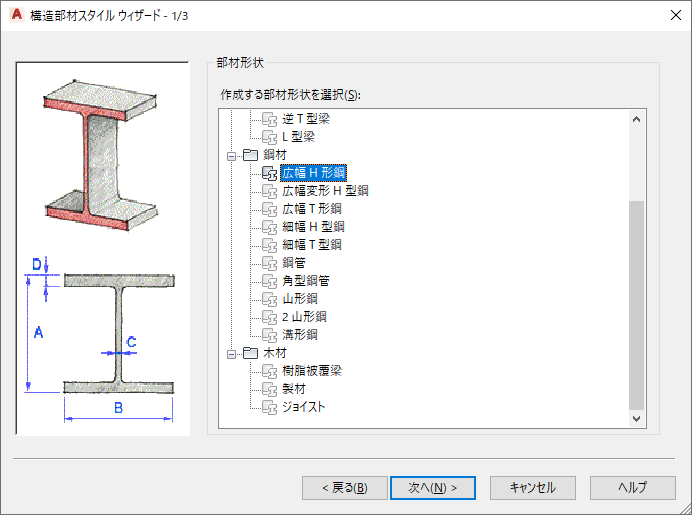

作成する部材のタイプ、形状、寸法が分かっている場合は、それらの情報を構造部材スタイル ウィザードから入力することで、目的のスタイルをすばやく作成できます。スタイル内の構造部材形状は、カタログ内の部材形状のいずれかに基づいて作成できます。
構造部材スタイル ウィザード
