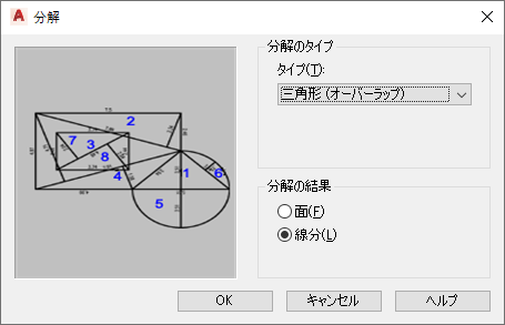

スペースが分解されるサブ図形のタイプと、分解時に分解されたスペースが変換される AutoCAD 図形のタイプを指定するには、次の操作を実行します。
- 分解されたスペースをダブルクリックします。
- プロパティ パレットで、[表示]タブをクリックします。
- [一般]カテゴリの[表示コンポーネント]で、[*なし*]が選択されていることを確認します。
- [表示コントロール]で、[このオブジェクト]を選択します。
注: 図面内のすべてのスペースの分解に変更を適用するには、[図面の既定設定]を選択します。このスタイルのすべてのスペースの分解に変更を適用するには、[スペース スタイル:<スタイル名>]を選択します。
- [表示レベル]で[分解]が選択されていることを確認します。
- 必要に応じて、[オブジェクト表示プロパティ]
 [詳細]を展開します。
 (分解)をクリックします。
- [分解のタイプ]で、[タイプ]のオプションを選択します。
| 次の操作を行いたい場合  |
次のように操作します  |
| 台形分解を表示するには  |
[台形]を選択します。  |
| 三角形を重複させないで三角形分解を表示するには  |
[三角形]を選択します。  |
| 三角形を重複させながら三角形分解を表示するには  |
[三角形(オーバーラップ)]を選択します。  |
- [分解の結果]でオプションを選択します。
| 次の操作を行いたい場合  |
次のように操作します  |
| 分解された各スペースを 1 本の線分に変更するには  |
[線分]を選択します。  |
| 分解された各スペースを閉じたポリラインに変更するには  |
[面]を選択します。  |
- [OK]をクリックします。
