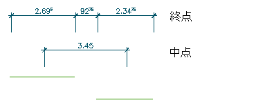

線分の終点と中点への寸法記入例

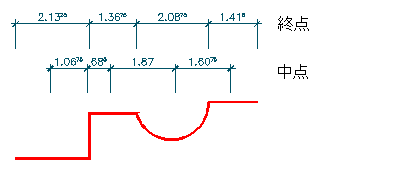

ポリラインの終点と中点への寸法記入例

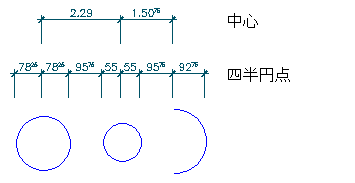

円の中心と四半円点への寸法記入例

| 端点 | 選択したオブジェクトの端点に寸法を記入します。複数のセグメントでポリラインを選択した場合、各セグメントの端点が計測されます。端点は、円を除く、上記のすべての AutoCAD 線図オブジェクトで計測できます。 |
| 中点 | 寸法の方向に配置された、選択したオブジェクトのすべてのセグメントの中点を計測します。中点は、円を除く、上記のすべての AutoCAD 線図オブジェクトで計測できます。 |
| 中心 | 円形オブジェクトのカーブの中心を計測します。円、円弧、および曲線状のポリライン セグメントで、中心を計測できます。 |
| 四半円点 | 円、円弧、および曲線状のポリライン セグメントの四半円点を計測します。 |
