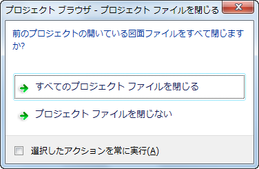

| 次の操作を行いたい場合 | 次のように操作します |
| [選択したアクションを常に実行]を選択し、[プロジェクト ファイルをすべて閉じる]をクリックします。 | |
| [選択したアクションを常に実行]を選択し、[プロジェクト ファイルを閉じない]をクリックします。 このオプションでは、プロジェクト環境外でファイルの作業を行うことができ、誤ってプロジェクトを変更するのを防ぐことができます。 |
| このインスタンスのすべてのプロジェクト ファイルを閉じ、プロジェクト ナビゲータを閉じて、プロジェクト環境を終了するには | [プロジェクト ファイルをすべて閉じる]をクリックします。 |
| このインスタンスのプロジェクト ナビゲータを閉じて、プロジェクト環境を終了し、プロジェクト ファイルはすべて開いたままにしておくには | [プロジェクト ファイルを閉じない]をクリックします。 このオプションでは、プロジェクト環境外でファイルの作業を行うことができ、誤ってプロジェクトを変更するのを防ぐことができます。 |
