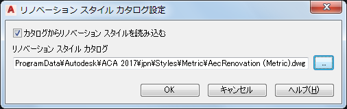

リノベーション スタイル カタログには、表示および画層の割り当てスタイルが含まれます。壁や窓などのオブジェクトの AutoCAD Architecture 2024 ツールセット ベースのスタイルは、スタイル マネージャで管理します。
既定で、リノベーション スタイル カタログ(AecRenovation.dwg)は ProgramData¥Autodesk¥ACA <バージョン>¥jpn¥Styles にインストールされます。リノベーション スタイル カタログが名前変更または移動されると、スタイルが無効になり、アクセスできなくなります。[リノベーション スタイル カタログ設定]ダイアログ ボックスを使用して、有効なカタログを指定します。
新しい図面に標準のスタイルのみを含める場合は、[カタログからリノベーション スタイルを読み込む]チェックボックスをオフにします。
