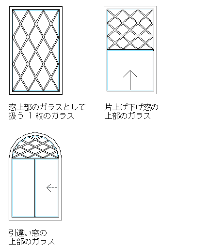

| 最上部のサッシだけに組子を適用するには | [窓ガラス]で[上]を選択します。組子を単一のサッシに適用する場合も[上]を選択します。 |

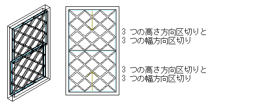

| すべてのサッシに組子を適用するには | [窓ガラス]で、[その他]を選択して、[すべて]を選択します。 |

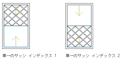

| 個々のサッシ コンポーネントに組子を適用するには | [窓ガラス]で[その他]を選択します。[片開き]を選択し、ウィンドウ サッシのインデックス番号を指定します。サッシは、左下コーナーから反時計回りにインデックスが付いています。 |
斜め格子組子を最上部のサッシに指定
斜め格子組子を単一のサッシ コンポーネントに指定

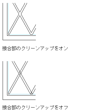

| 組子の交点をコーナーに変換するには | [組子]で[接合部をクリーンアップ]を選択します。 |
| すべての組子を接合部がクリーンアップされた 1 つのボディに変換するには | [組子]で[ボディに変換]を選択します。 |
斜め格子組子の接合部のクリーンアップを指定
