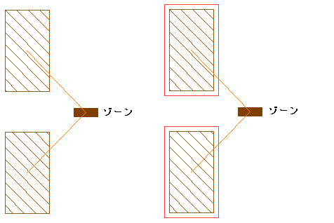

0 オフセットを選択すると、スペースのゾーン境界と基本境界が同じになります。
オフセットが 0 のゾーン境界(左)と、あるオフセット値のゾーン境界(右)

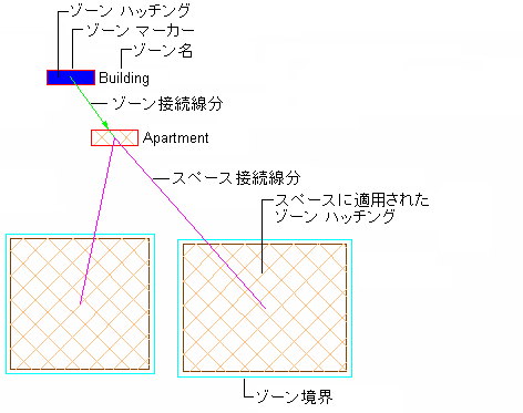

| スペースをゾーンにアタッチするには | [スペースを含むことができる]で、[はい]を選択します。 |
| ゾーンをゾーンにアタッチするには | [ゾーンを含むことができる]で、[はい]を選択します。 |
