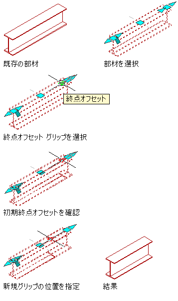

グリップを使って梁構造部材の終点オフセットを変更するには
軸方向の部材の長さは、終点オフセットに正の値を指定すると長くなり、負の値を指定すると短くなります。
グリップの選択後、値を入力することで構造部材の始点オフセット、終点オフセットを増減させることもできます。
