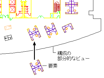

特定の要素を複数の構成内で参照するには、次の操作を実行します。
この手順は、建物に含まれる複数の類似した床構成を更新する場合に使用します。
要素を構成内で参照
| 次の操作を行いたい場合 | 次のように操作します |
| 要素を外部参照としてアタッチするには | 構成を選択し、右クリックして[アタッチに設定]をクリックします。 注: [アタッチに設定]コマンドが無効になっている場合、その要素は既にアタッチされています。
| 要素を外部参照としてオーバーレイするには | 構成を選択し、右クリックして[オーバーレイに設定]をクリックします。 注: [オーバーレイに設定]コマンドが無効になっている場合、その要素は既にオーバーレイされています。
要素は、0, 0, 0 にアタッチされます。
