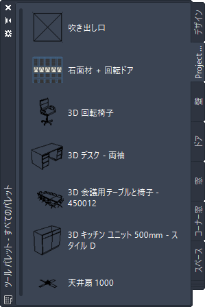

カタログのツールは、作図領域ですぐに使用するか、ツール パレット セットのパレットに格納することができます。ツール パレット セットには、カタログのツール パレットやツール パッケージのツールを追加できます。
AutoCAD Architecture 2024 ツールセット のツール カタログ項目を使用するには、項目をソフトウェアのワークスペースにドラッグします。ツール パレットをワークスペースにドラッグすると、そのツール パレットが既定のツール パレット セットに追加されます。
ツール パレットが追加された、AutoCAD Architecture 2024 ツールセット パレット
ツール パレット セットに追加したパレットは、セットの一部として AutoCAD Architecture 2024 ツールセット を起動するたびに使用できます。
ツールは、コンテンツ ブラウザから作図領域に直接ドラッグできます。たとえば、ストック ツール カタログで[マス要素ツール]カテゴリが開いているときには、i-drop
アイコンを使用して[アーチ ツール]を作図領域にドラッグして、図面にアーチのマス要素を追加していきます。
ツールを頻繁に使用する場合は、ツールを、ツール パレット セットのパレットに追加して、コンテンツ ブラウザを使用せずにアクセスできるようにすると、時間を節約できます。
