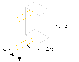

石材パネル、コンクリート パネル、金属パネル、ガラス面材など、カーテン ウォール内の基本外装材を表現するためにシンプル パネル面材を作成するには、次の手順を実行します。
カーテン ウォールには、複数の面材を含めることができます。そのため、パネル面材の命名規則を使用して、カーテン ウォール内での面材の位置や目的が分かるようにすると、作業しやすくなります。たとえば、「L3-FL1-石材パネル」という名前を付けておけば、フロア 1 の第 3 レベルのグリッドが石材パネルになっていることが分かります。
をクリックします.
面材パネルの厚さを指定する
面材定義を作成したら、カーテン ウォール グリッド内の任意のセルにその定義を割り当てることができます。
