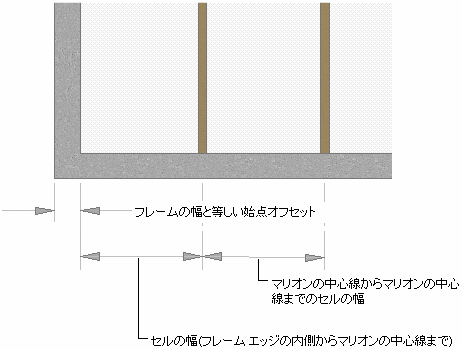

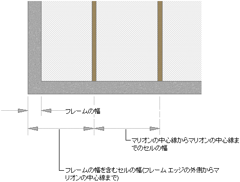

既定では、グリッド セルは、組合せ窓の基準線の始点と終点から計測されるか(水平分割の場合)、基準線から基準高さまでで計測されます(垂直分割の場合)。セルのサイズの計算に、グリッド フレームの幅は考慮されません。たとえば、14 フィートの基準線と左右 1 フィートのフレームを使用して組合せ窓を作成し、固定数の垂直セルを指定した場合、垂直セルは同じサイズで表示されません。最初と最後のセルにはフレームが含まれているので、これらのセルは小さくなります。
セルを同じサイズにするには、グリッドの始点と終点を、フレームの幅だけオフセットします。

| 水平グリッドで、組合せ窓の基準線の始点から最初のセルの開始端までの距離 | [始点オフセット]に値を入力します。 |
| 水平グリッドで、組合せ窓の基準線の終点から最後のセルの終端までの距離 | [終点オフセット]に値を入力します。 |
