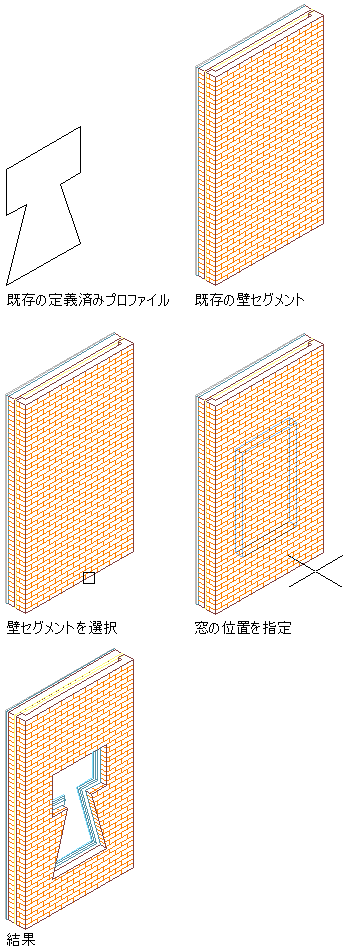

輪郭に基づいた窓を壁に追加
 [輪郭定義]をクリックします。 挿入点は通常、左下コーナーになります。
