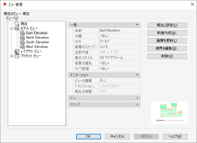

[ビュー管理]では、作成したモデル空間ビューは[ビュー]の下に一覧表示されます。
開きたいモデル空間ビューを選択し、[カレントに設定]をクリックします。
[OK]をクリックします。
