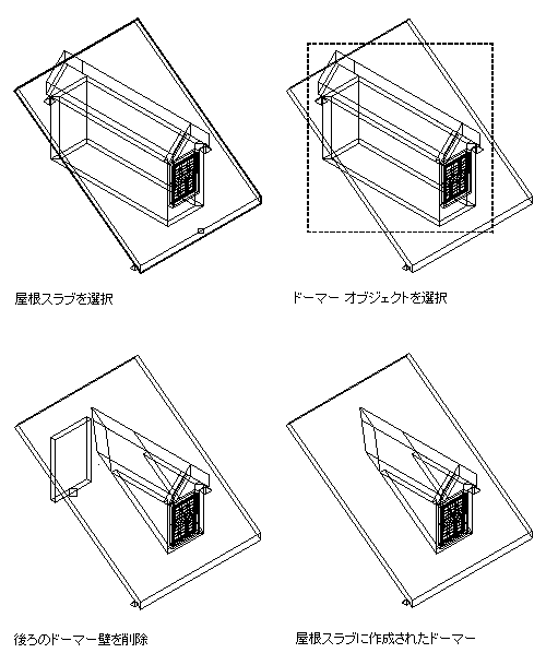

  6. ドーマーの壁と屋根スラブが、正確な位置で既存の屋根スラブを完全に貫通するように、構造物を移動します。
  7. ドーマーを追加する屋根スラブを選択し、 [屋根スラブ]タブ[ドーマー]パネル[追加]をクリックします.
  8. ドーマーを形成するオブジェクトを選択し、[Enter]を押します。
  9. 屋根スラブによって壁をスライスするかどうかを確認するプロンプトが表示されます。壁をスライスするには[Enter]を押し、そのまま残すには n と入力します。
  10. ドーマーの背後にある壁を削除します。
