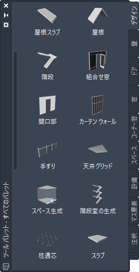

ゾーン ツールが含まれるツール パレット
ワークスペースの既定のツール パレットに含まれているサンプルのゾーン ツールは、そのまま使用することも、必要に応じてカスタマイズすることもできます。 さらに、ソフトウェアに付属している次のカタログには、ツール パレットに追加できるゾーン ツールが登録されています。
CAD マネージャや他のユーザによって作成されたカスタム パレットには、プロジェクトや会社の標準に合わせてカスタマイズされたゾーン スタイルとプロパティを備えたゾーン ツールが含まれていることもあります。
