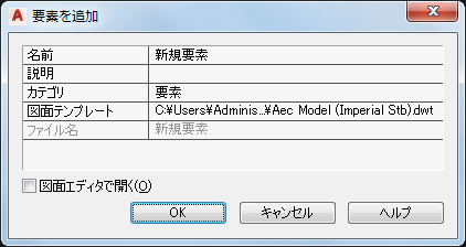

要素を作成するには、次の操作を実行します。
[要素]をクリックする
| 次の操作を行いたい場合 | 次のように操作します |
| 新しい要素に名前を付けるには | 名前を入力します。プロジェクト番号がプロジェクト ファイル名の接頭表記として使用される場合は、ここで接頭表記を入力する必要はありません。接頭表記が付いた正式な名前は、[ファイル名]の下に表示されます。 |
| 要素の説明を追加するには | [説明]の設定をクリックして要素の説明を入力し、[OK]をクリックします。 |
| 要素のカテゴリを変更するには | [カテゴリ]リストからカテゴリを選択します。既定では、手順 3 で選択したカテゴリが選択されています。 |
| 別のテンプレート ファイルを選択するには |
