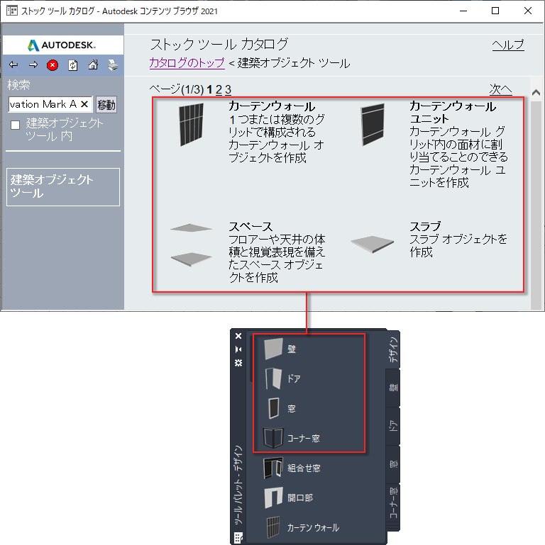

- [コンテンツ ブラウザ]内のツールを配置するツール パレットを開きます。
をクリックし
、ツール カタログで、コピーするツールが含まれているツール パレットまたはカテゴリにナビゲートします。
- コンテンツ アイコンにカーソルを合わせ、[ツール パレットに追加]を選択します。
複数のツール パレットをコピーするには、[Ctrl]を押したまま各パレットをクリックしてから、右クリックして[ツール パレットに追加]を選択します。

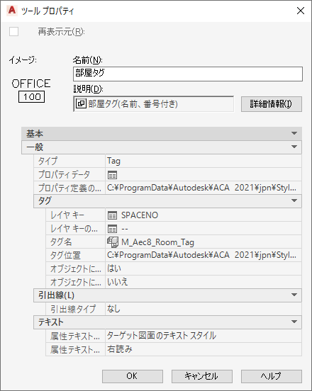

- ツールを再表示するには、そのツールを選択し、右クリックして[ツールを再表示]をクリックします。
または、ツール パレット内でツールを選択し、右クリックして[プロパティ]をクリックします。次に、プロパティ ワークシートで[再表示元]を選択します。
プロパティ ワークシートからツールを更新する
注: [再表示元]を選択した場合、ワークシート内のすべてのツール プロパティが、読み込み専用に設定されます。このツールのプロパティは、[コンテンツ ブラウザ]内で変更する必要があります。
- [OK]をクリックします。
