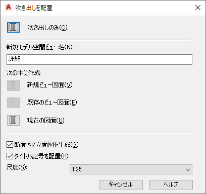

現在のビュー図面で詳細を作成する吹き出しを配置するには、次の手順を実行します。
建物断面の詳細な境界を表示する
| 次の操作を行いたい場合 | 次のように操作します |
| 詳細境界と詳細マークで構成される吹き出しを作成する | [詳細境界ツール]を選択します。AutoCAD Architecture 2024 ツールセット には、円形、長方形、および自由線による詳細境界線用ツールが用意されています。 |
| 詳細な境界のない吹き出しを作成する場合 | [マーク ツール]を選択します。AutoCAD Architecture 2024 ツールセット には、通常の詳細マーク、テール付き詳細マーク、およびシート番号属性のついた詳細マーク用のツールがあります。 |
あるいは、詳細囲み記号のある吹き出しを作成するには
をクリックし、詳細な境界のない吹き出しを作成するには
をクリックできます。
モデル空間ビューの範囲は、既定のシート ビュー サイズを決定するため、モデル空間境界が小さすぎた場合には、注釈を入れる場合に問題が生じることがあります。
モデル空間表示が図面に配置されると、吹き出し内のフィールド プレースホルダがクエスチョン マークに変更されます。これを解決するには、モデル空間ビューをシート上に配置する必要があります。
モデル空間ビューは、作成したビュー図面のプロジェクト ナビゲータに表示されます。
