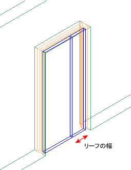

| リーフの幅 | [親子]、[親子-自由開き]、[親子-対称開き]ドア タイプのみ | 親子ドア タイプのドア パネルの幅を決定します。 図![]() |
[リーフの幅]に値を入力するか、 |

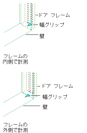

| 計測範囲 | ドアの幅と高さが、ドア フレームの内部と外部のどちらに向かって計測されるかを指定します。ドアがフレームの外部に向かって計測される場合、フレームを差し引いた分だけ小さくなります。 図![]() |
ドロップダウン リストをクリックし、[フレームの内側]または[フレームの外側]を選択します。 | |

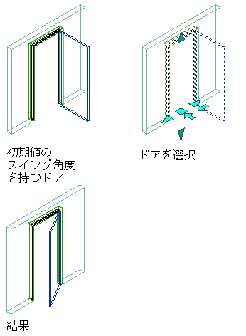

| スイング角度 | ドアが表示される開口部の角度を決定できます。 スイング角度と表示プロパティスイング角度は、ドア スタイルの表示プロパティでも決定できます。スタイルの設定がプロパティの設定より優先されます。 図![]() |
値を入力します。 | |
