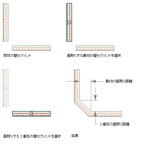

2 つの壁を面取りするには、次の操作を実行します。壁を面取りすると、平行でない 2 つの壁の間に新しい壁セグメントが作成されます。壁の面取りは、特殊な角度の壁や建築設計の詳細な部分を扱う場合に役に立ちます。
壁を面取りするには、次のように距離または角度を指定します。

  4. 1 番目の壁を選択します。
  5. 2 番目の壁を選択します。
