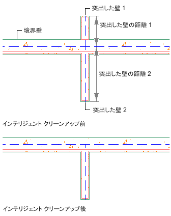

複数の壁の交差をクリーンアップする場合、突き出した壁はトリムされるか、境界の壁として機能する隣接した壁まで延長されます。選択された壁だけがクリーンアップに関与します。
突き出した壁セグメントが境界の壁と交差している場合、短い方の壁セグメントがトリムされます。突き出した壁の距離 1 は突き出した壁の距離 2 より短いため、突き出した壁 1 のセグメントがトリムされます。

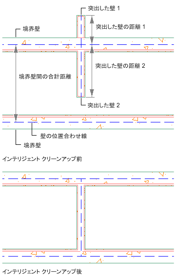

突き出した壁の距離が境界の壁の間の合計距離の半分より短い場合、その壁は 1 番目の境界の壁までトリムされます。突き出した壁の距離が境界の壁の間の合計距離と等しい、または半分以上である場合、その壁は 2 番目の境界の壁まで延長されます。

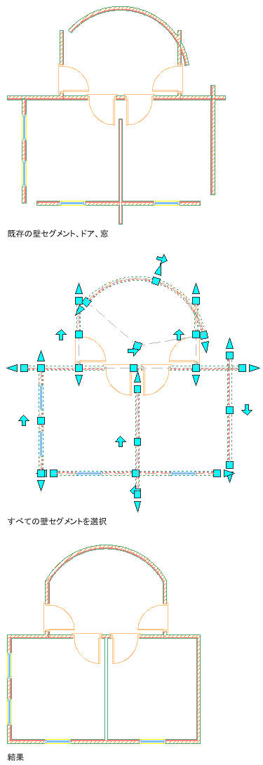

すべての壁セグメントを選択して、複数の壁の交差をクリーンアップします。
