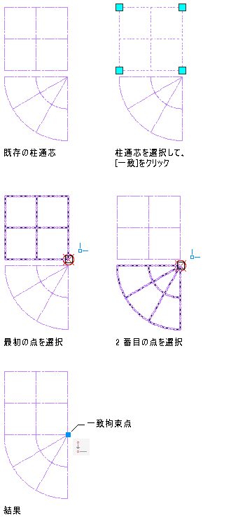

一致拘束を使用する
    一致拘束は、2 つの点が同一の位置になるよう拘束します。拘束する点は、AEC オブジェクト上に直接あっても、AEC オブジェクトの延長上にあってもかまいません。一致拘束は、壁セグメントと線分など、適切な AEC オブジェクトと AutoCAD オブジェクトの間でも機能します。
    2 つの柱通芯を一緒に固定するために、一致拘束を使用します。
  1. 柱通芯を選択します。
  2. [柱通芯]タブ[パラメトリック]パネル[一致] をクリックします。
  3. 第 1 の柱通芯で、拘束するコーナー点を選択します。
    選択したポイントに、赤い丸にバツのマークが表示されます。
  4. 第 2 の柱通芯で、これに対応した拘束するコーナー点を選択します。
    一方の柱通芯を移動すると、もう一方も一緒に移動します。また、一致拘束点を中心にして、柱通芯のどちらかを回転することもできます。両方の通芯を完全に拘束するには、第 2 の柱通芯のコーナーに別の一致拘束を追加します。

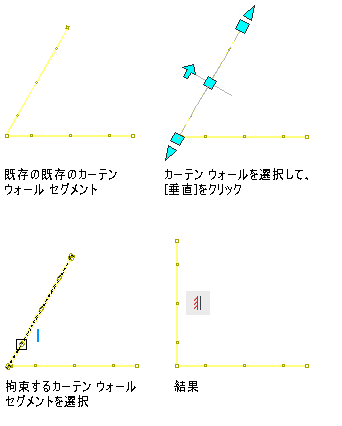

垂直拘束を使用する
    垂直拘束は、AEC オブジェクト上の複数の線分、または点の複数のペアを、現行 UCS の Y 軸に並行になるように拘束します。垂直に拘束する 2 点を指定すると、2 番目の点が最初の点に対して垂直になります。
    カーテン ウォール セグメントの位置を垂直に再調整するには、垂直拘束を使用します。
  1. カーテン ウォール セグメントを選択します。
  2. [カーテン ウォール]タブ[パラメトリック]パネル[垂直] をクリックします。
  3. 固定する対象として、端点の近くのカーテン ウォール セグメント上の点を指定します。
    指定した点に最も近いカーテン ウォール セグメントの端点が回転中心になります。

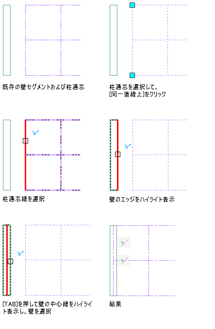

同一直線上拘束を使用する
    同一直線上拘束は、AEC オブジェクトの位置を別の AEC オブジェクトに揃えます。2 番目に選択した AEC オブジェクトが、最初に選択した AEC オブジェクトと同一直線上に揃います。必要に応じて、AEC オブジェクトのエッジまたは中心線で揃えることができます。同一直線上拘束は、柱通芯と線分など、適切な AEC オブジェクトと AutoCAD オブジェクトの間でも機能します。
    壁の中心線を柱通芯に揃えるために、同一直線上拘束を使用します。
  1. 柱通芯を選択します。
  2. [柱通芯]タブ[パラメトリック]パネル[同一直線上] をクリックします。
  3. 柱通芯線上にカーソルを移動します。
    通芯線が赤線で強調されます。
  4. 赤い通芯線を選択します。
  5. 壁セグメントのエッジ上にカーソルを移動します。
    壁セグメントのエッジが赤線で強調されます。
  6. [Tab]キーを押すと、壁の中心線が強調表示されます。
    壁のセグメントの中心線が赤線で強調されます。
  7. 壁セグメントを選択します。

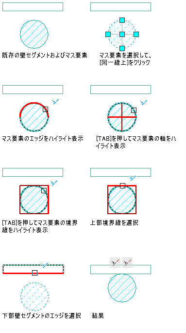

    マス要素のエッジを壁セグメントのエッジと揃えるために、同一直線上拘束を使用します。
  1. マス要素を選択します。
  2. [マス要素]タブ[パラメトリック]パネル[同一直線上] をクリックします。
  3. マス要素のエッジ上にカーソルを移動します。
    マス要素の上のエッジが赤線で強調されます。
  4. [Tab]キーを押すと、マス要素の X 軸と Y 軸が強調表示されます。
    X 軸が赤線で強調されます。
  5. [Tab]キーを押すと、マス要素の境界ボックスが強調表示されます。
    右の境界ボックス線が赤線で強調されます。
  6. マス要素の上の境界ボックス線を選択します。
  7. 壁セグメントの下のエッジを選択します。

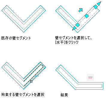

水平拘束を使用する
    水平拘束は、AEC オブジェクト上の複数の線分、または点の複数のペアを、現行 UCS の X 軸に並行になるように拘束します。水平に拘束する 2 点を指定すると、2 番目の点が最初の点に対して水平になります。
    壁セグメントを水平に再配置するために、水平拘束を使用します。
  1. 壁セグメントを選択します。
  2. [壁]タブ[パラメトリック]パネル[水平] をクリックします。
  3. 固定する対象として、端点の近くの壁セグメント上の点を指定します。
    指定した点に最も近い壁セグメントの端点が回転中心になります。

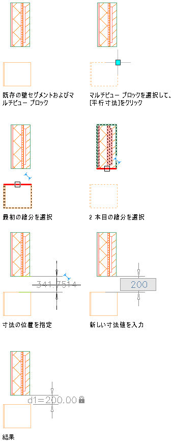

平行寸法拘束を使用する
    平行寸法拘束は、2 つの AEC オブジェクト上にある 2 つの平行要素の距離を維持します。
    壁セグメントとマルチビュー ブロックの間に一定の距離を維持するために、平行寸法拘束を使用します。
  1. マルチビュー ブロックを選択します。
  2. [マルチビュー ブロック]タブ[パラメトリック]パネル[平行寸法] をクリックします。
  3. マルチビュー ブロックのエッジを選択します。
  4. 壁セグメントのエッジを選択します。
  5. 寸法の位置を指定します。
  6. 新しい寸法値を入力します。
    AEC オブジェクトを移動するときに、それらのオブジェクト間の間隔が一定に保たれます。

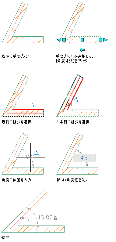

角度寸法拘束を使用する
    角度寸法拘束は、2 つの AEC オブジェクトを一定の角度に維持します。角度寸法拘束は、壁セグメントと線分など、適切な AEC オブジェクトと AutoCAD オブジェクトの間でも機能します。
    アタッチされた 2 つの壁セグメントの角度を維持するために、角度寸法拘束を使用します。
  1. 壁セグメントを選択します。
  2. [壁]タブ[パラメトリック]パネル[角度寸法] をクリックします。
  3. 角度の基準線として、最初の壁セグメントを選択します。
  4. 拘束する 2 番目の壁セグメントのエッジを選択します。
  5. 角度の位置を指定します。
  6. 新しい角度値を入力します。
    AEC オブジェクトを移動するときに、それらのオブジェクト間の角度が一定に保たれます。

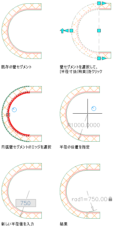

半径寸法拘束を使用する
    半径寸法拘束は、AEC オブジェクトの特定の半径を維持します。半径寸法拘束は、壁セグメントと線分など、適切な AEC オブジェクトと AutoCAD オブジェクトの間でも機能します。
    円弧壁セグメントの半径を維持するために、半径寸法拘束を使用します。
  1. 円弧壁セグメントを選択します。
  2. [壁]タブ[パラメトリック]パネル[半径寸法] をクリックします。
  3. 円弧壁セグメントのエッジを選択します。
  4. 半径の位置を指定します。
  5. 新しい半径値を入力します。
