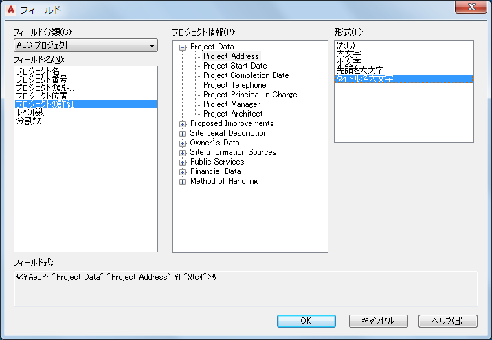

[フィールド]ダイアログ ボックスが表示されます。
たとえば、プロジェクトの詳細を表示する場合、[フィールド分類]には[AEC プロジェクト]を選択し、[フィールド名]には[プロジェクトの詳細]を選択します。

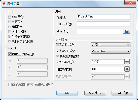

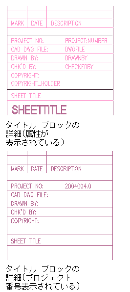

この作業が終了すると、図面にいくつかの属性およびグラフィック要素が含まれます。属性ブロックは、次のように表示されます。
