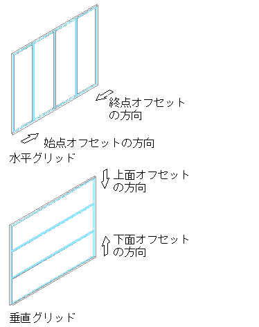

既定では、グリッド セルの範囲は、カーテン ウォール ユニットの基準線の始点から終点までです。セルのサイズの計算に、グリッド フレームの幅は考慮されません。たとえば、4200 mm の基準線と 300 mm のフレームを使用し、垂直セルの固定数を指定して、左から右にカーテン ウォール ユニットを描いた場合、セルは同じサイズにはなりません。最初と最後のセルにはフレームが含まれているので、これらのセルは小さくなります。セルを同じサイズにするには、グリッドの始点と終点を、フレームの幅だけオフセットします。
グリッド オフセット距離を指定
をクリックします. | 次の操作を行いたい場合... | 次のように操作します |
| カーテン ウォール基準線の始点から最初のセルの開始端までの距離を水平グリッドに指定するには | [始点オフセット]に値を入力します。 |
| カーテン ウォール基準線の終点から最後のセルの終端までの距離を水平グリッドに指定するには | [終点オフセット]に値を入力します。 |
| カーテン ウォールのフロア ラインから最初のセルの開始端までの距離を垂直グリッドに指定するには | [下面オフセット]に値を入力します。 |
| カーテン ウォールのルーフ ラインから一番上のセルの終端までの距離を垂直グリッドに指定するには | [上面オフセット]に値を入力します。 |
