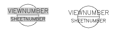

フィールドの背景を、灰色の長方形または透明のどちらにして図面に表示するかを選択できます。灰色の背景で表示すると、図面でフィールド値を識別しやすくなります。ただし、フィールド値を他のテキストや属性値と同じように表示する場合は、灰色の背景をオフにできます。
背景が灰色(左)および透明(右)のフィールド表示
