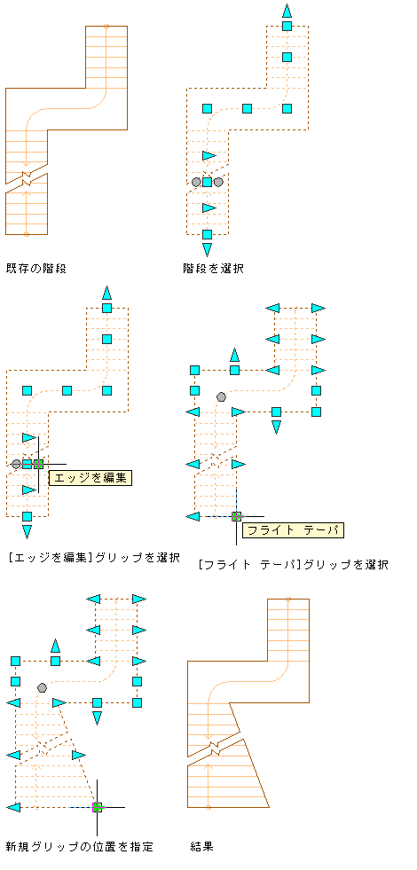

U 字形階段、複数の踊り場がある階段、またはらせん階段の 1 つの一続き階段の一番上と一番下の幅を変更するには、次の手順を実行します。一続き階段の各側は、グリップ点を使用して個別にテーパを付けることができます。
注: 階段の側をグリップ編集した後に、階段の幅を変更すると、グリップによる変更は失われます。
  1. 修正する階段を選択します。
  2. 一続き階段の一続き階段テーパ グリップを選択し、グリップを階段パスから離れた新しい位置に移動します。
    一続き階段が新しい形状に変更されます。
    グリップを使用して一続き階段のテーパを変更
  3. 右クリックして[すべて選択解除]をクリックします。グリップがオフに切り替わります。
