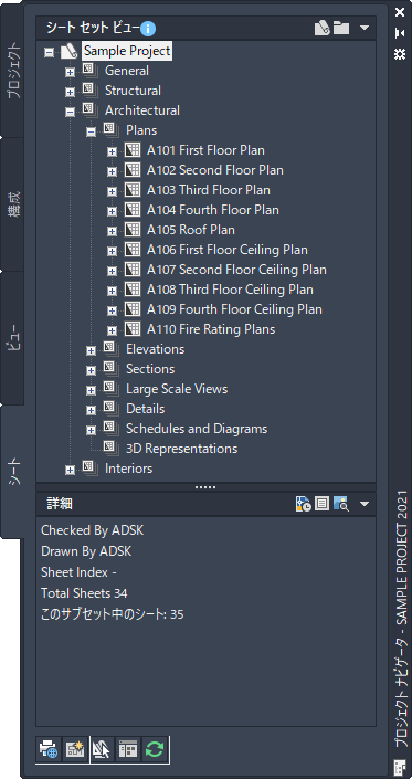

プロジェクト シート セット
AutoCAD Architecture 2024 ツールセット では、プロジェクト シートはシート セットまたはプロジェクトにまとめられます。シート セットでは、多数のシートを通じて共通のパブリッシュ設定を使用できます。
新しいプロジェクトを作成するときに、このプロジェクトについて一意なシート セットが作成されます。プロジェクト シート セットは、プロジェクト ナビゲータ の[シート]タブに表示されます。
AutoCAD Architecture 2024 ツールセット のプロジェクト ナビゲータに表示されるプロジェクト シート セット
プロジェクトに関連付けられるシート セットはひとつだけです。既存のプロジェクトのシート セットを変更することはできませんが、そのプロパティは変更することができます。
