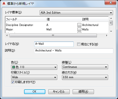

  1. 必要に応じて、[ホーム]タブ[画層]パネル[レイヤ プロパティ]をクリックして[画層プロパティ管理]を開きます。
  2. をクリックします。
  3. レイヤ標準]で、使用するレイヤ標準を選択します。
  4. レイヤ標準情報を指定します。
    ここで使用できるフィールドは、使用するレイヤ標準によって異なります。
    使用可能なフィールドで値を選択するには、選択の[...]ボタンをクリックし、いずれかの値を選択します。
    また、新しい値を入力することもできます。ただし、レイヤ標準のコンポーネントに対して指定されているパラメータに従って入力する必要があります。
    終了すると、選択した値の組み合わせが、[レイヤ名]フィールドと[説明]フィールドに表示されます。 たとえば、BS1192 レイヤ標準に従って倉庫の棚用の新しいレイヤを作成した場合、その名前は A746G となります。
    注: 新しいレイヤの名前が、現在のレイヤ キー スタイルの既存レイヤと同じである場合、新しいレイヤのプロパティは、既存レイヤのプロパティで自動的に更新されます。
  5. 新しいレイヤをすぐに現在のレイヤにする場合は、[現在にする]を選択します。
  6. 一覧からレイヤの色を選択します。
    希望の色が一覧に存在しない場合は、[色選択]を選択し、色を選択します。
  7. 線種を選択します。
    希望の線種が一覧に存在しない場合は、[その他]を選択し、[線種を選択]ダイアログ ボックスから線種を選択します。
  8. 線の太さを選択します。
  9. 印刷スタイルを選択します。
    新しいレイヤを印刷しない場合は、印刷設定を解除します。
  10. [OK]をクリックします。
