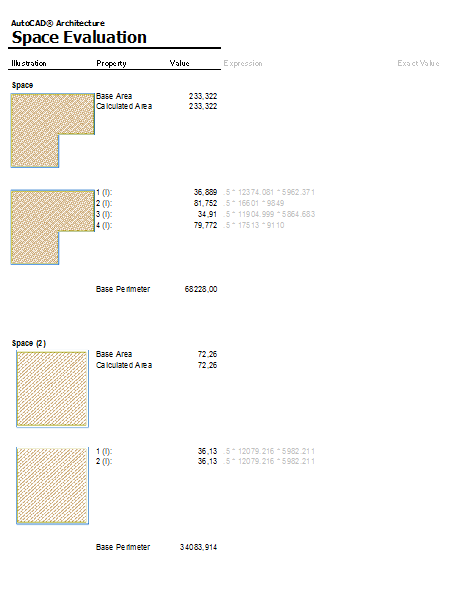

平面図にスペースとゾーンを作成すると、スペース評価レポートを生成できます。
| タスク | [コメント] | |
| 1 | 評価で必要なスペースまたは ゾーンを作成する | ツールを使用して、スペース評価に必要なスペースおよびゾーンを生成します。 |
| 2 | 面積または周長の値を変更 するための数式を適用する | 必要に応じて計算演算子をアタッチします。 |
| 3 | 評価を表示するファイル のタイプを指定する | スペースの評価情報をどのように表示するか指定します。 |
| 4 | 評価を作成する | 評価ファイルを Microsoft® Excel スプレッドシートまたはテキスト(TXT)ドキュメントととして生成します。 |
