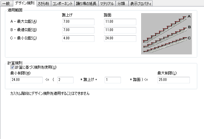

  4. [デザイン規則]タブをクリックします。
  5. [最小勾配]、[最適勾配]、[最大勾配]に、蹴上げと踏面の既定値を指定します。
    注: 作成する踏み板と蹴込みのコンポーネントの寸法の比率ではなく、実際の寸法を表す値を使用します。

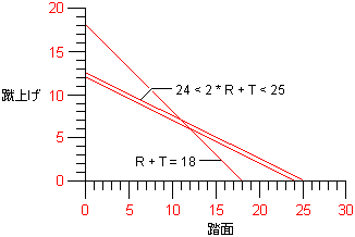

    計算規則の制約と、蹴上げは床間の高さの偶数の約数でなければならないという事実に従って、ソフトウェアは選択された最適な踏面と蹴上げにできるだけ近い値を適用します。
  6. 階段の既定の計算規則を変更するには、[規則に基づく計算を使用]を選択します。
    [計算規則]領域の各フィールドが編集できるようになります。
  7. 階段スタイルのプロパティの変更が終了したら、[OK]をクリックします。
