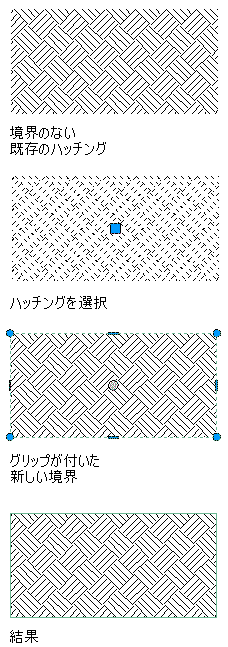

もともと付いていた境界が作図操作をしていく過程で削除または移動されてしまったハッチングに再び境界を生成するには、次の手順を実行します。この手順で生成された境界はポリラインになります。選択したハッチング内部の島すべてにポリラインが作成されます。これらのポリラインは、境界を生成した後も選択状態が維持されるので、ただちに希望の設定にすることができます。次に、[境界を設定]オプションを使ってこの新しい境界設定にハッチングを適用することができます。
作成されたすべてのポリラインのグリップがすべて表示されます。
ハッチングの境界を生成する
