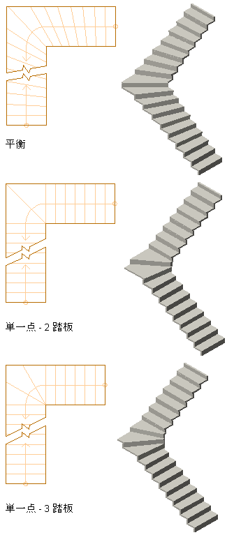

平衡、単一点、手動の 3 種類の曲階段スタイルを使用して、1/2 ターンや 1/4 ターンにさまざまなレベルのコントロールを加えることができます。
平衡曲階段タイプの場合には、すべてのターンが階段に均等に配分されます。
1 点曲階段タイプの場合は、踏み板または蹴り込みの面を回転の中心に向けるように配置したり、個々の踏み板を曲階段ターンに追加または曲階段ターンから削除することができます。既定の数の踏み板を曲階段ターンに付けて、階段の曲線部分の踏み板の数を指定することもできます。
手動曲階段タイプでは、階段に[手動 - 踏み板]または[手動 - 蹴り込み]条件を指定することによって、任意の曲階段タイプを使うことができます。いずれの手動スタイルでも、階段の個々の踏み板と蹴り込みをまっすぐに配置したり、個々の踏み板の両端を移動することにより、踏み板のエッジや蹴り込み面の角度をデザインに合わせて変更することができます。
曲階段タイプの例
