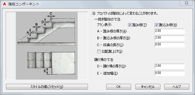

踊り場の厚さを変更し、階段の踊り場に追加幅を指定するには、次の手順を実行します。
注: コンポーネントの設定が使用できない場合、それらのコンポーネントは階段スタイルによってコントロールされているため、個々の一続き階段でそれらを変更することはできません。
  1. 階段をダブルクリックし、プロパティ パレットを開きます。
  2. [デザイン]タブをクリックし、[詳細]、[ワークシート]の順に展開します。
  3. [コンポーネント]の横にある をクリックします。
  4. [踊り場の厚さ]に値を入力します。
  5. [追加幅]に値を入力します。
    注: 追加の踊り場の幅の設定は、複数の踊り場があるか U 字形階段の実際の踊り場にのみ影響を与えます。自動踊り場は一続き階段によって高さが制限され、末端の踊り場はこの設定には影響を受けません。

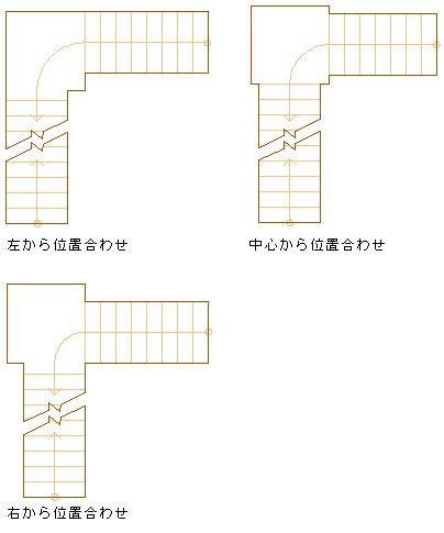

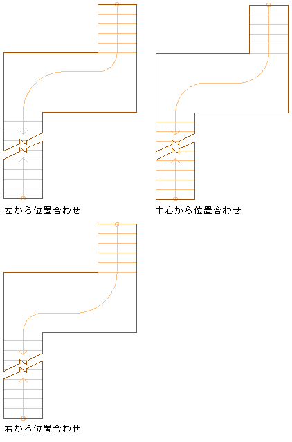

    踊り場のタイプと階段の位置合わせによって、追加幅が踊り場に追加される位置が決まります。
    階段の位置合わせに基づいて 1/4 踊り場に幅を追加する
    階段の位置合わせに基づいて 1/2 踊り場に幅を追加する
  6. [OK]をクリックします。
