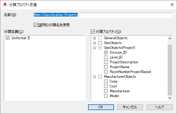

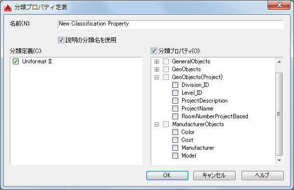

[分類プロパティ定義]ダイアログ ボックスが表示されます。 左側のペインには、現在のプロパティ セット定義のオブジェクト スタイルに適用される分類定義が一覧表示されます。 たとえば、現在のプロパティ セット定義がドア スタイルに適用される場合、[分類]ペインには、ドア スタイルに適用されるすべての分類定義が一覧表示されます。
右側のペインには、分類定義に適用されるすべてのプロパティが一覧表示されます。
[分類プロパティ定義]ダイアログ ボックスの例
名前で、プロパティ セット定義に含まれるプロパティが識別されます。
既定では、集計表スタイルは、説明を列の見出しに使用します。 分類プロパティの既定の説明は、ベンダー - ベンダー クラス - 納期というように、分類定義の名前、プロパティ セット定義、プロパティから構成されます。
