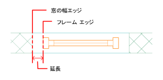

標準窓フレームの表示プロパティを指定するには、[窓]を選択します。コーナー窓フレームの表示プロパティを指定するには、[コーナー窓]を選択します。

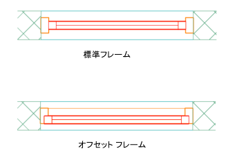

[フレーム]領域で、次のようにフレーム タイプを指定します。
Standard:
標準位置にフレームを表示します。
[オフセット]:
フレームをオリジナル位置からのオフセットに指定します。
[延長]領域で、[A - 延長]の値を指定します。
延長は、窓の幅エッジとフレーム エッジ間の距離です。
