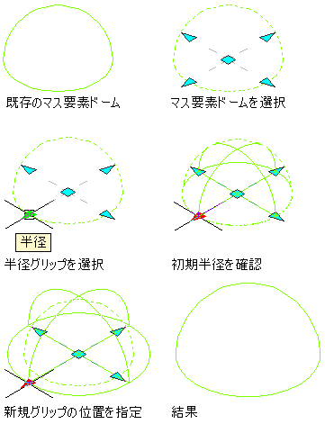

半径グリップを使用してマス要素ドームを編集する
  1. グリップを表示するために、円形マス要素を選択します。
  2. マス要素の半径グリップをクリックします。
    同一円上にある半径グリップであればどれを選択してもサイズを変更できます。
  3. グリップを内側または外側に移動します。
    グリップを移動する方向に応じて、マス要素が大きくなったり小さくなります。
