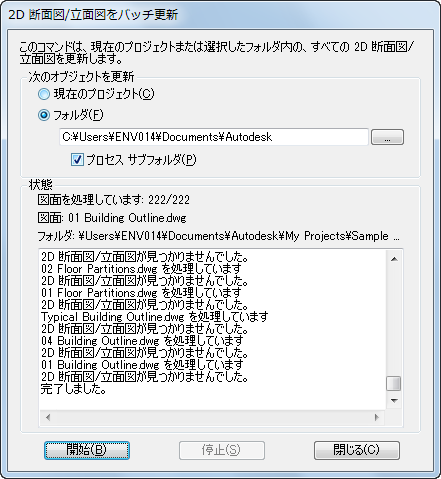

この手順を使用して、プロジェクトまたは特定のフォルダ中のすべての 2D 断面図と立面図をグローバルに更新します。
注: プロジェクト中のすべての 2D 断面図と立面図を更新するには、プロジェクトが現在のプロジェクトとして定義されている必要があります。 プロジェクトが現在のプロジェクトでない場合に 2D 断面図と立面図をグローバルに更新しようとすると、エラー メッセージが表示されます。
をクリックします.
- 現在のプロジェクトの 2D 断面図と立面図を更新するか、特定のフォルダ中の 2D 断面図と立面図のみを更新するかを指定します。
| 次の操作を行いたい場合  |
次のように操作します  |
| 現在のプロジェクト中の 2D 断面図と立面図を更新する  |
[現在のプロジェクト]を選択します。  |
| 特定のフォルダ中の 2D 断面図と立面図を更新する  |
フォルダを選択します。 [参照]ボタン   をクリックして、更新するファイルを含むフォルダを選択し、[OK]をクリックします。  |
- フォルダを指定する場合には、そのフォルダのサブフォルダも更新するかどうか指定できます。 サブフォルダを更新するには、[プロセス サブフォルダ]を選択します。
注: 大規模な建物プロジェクトでの作業中には、すべての断面図と立面図の更新には長時間かかる場合があります。 このような場合、プロジェクト中の指定したサブフォルダのみを更新し、システムのパフォーマンスを改善することもできます。
- [開始]をクリックします。
すべての断面図と立面図をグローバルに更新する場合には、時間がかかる場合があります。 ステータス ウィンドウには、現在更新中の図面が表示されます。
 グローバルな更新を開始すると、[停止]ボタンが利用可能になります。 グローバルな更新を中断するには、[停止]をクリックします。 グローバルな更新が完了すると、[開始]ボタンが利用可能になります。
