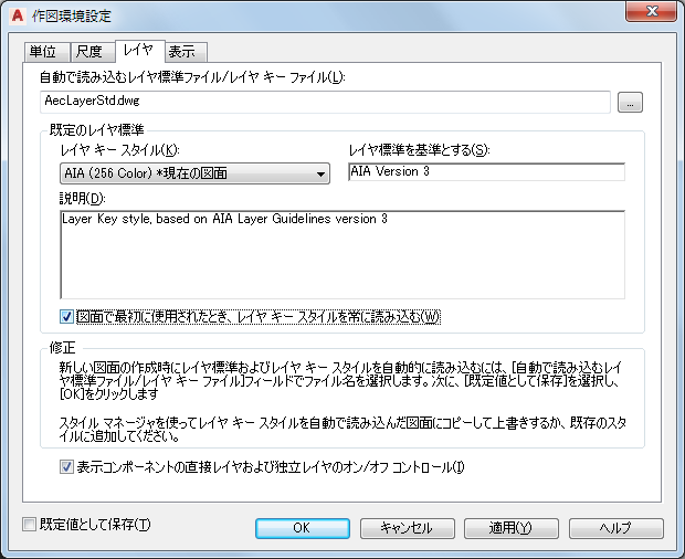

図面に置かれているオブジェクトがあるレイヤを決めるために、この手順を使用してレイヤ標準とレイヤ キー スタイルを指定します。
現在の図面で使用するレイヤ キー スタイルを指定します。また、新しい図面を設定するときに読み込まれるレイヤ標準とレイヤ キー スタイルを指定することもできます。
C:¥ProgramData¥Autodesk¥ACA <バージョン>¥jpn¥Layers にある AecLayerStd.dwg には、多数のレイヤ標準とレイヤ キー スタイルが含まれています。
既定では、AecLayerStd.dwg (上記の Layers フォルダに存在)は自動的にロードされます。レイヤ標準とレイヤ キー スタイルは、このファイルに含まれています。
をクリックします.
をクリックしてから、[レイヤ]タブをクリックします。
現在の図面に既定のレイヤ オプションを指定する
をクリックすると、ファイルにナビゲートできます。
このオプションを選択すると現在の図面をチェックし、選択されたレイヤ キー スタイルがあるかどうかチェックします。ない場合は、現在の図面の日時と外部ファイルの日時が比較されます。外部のレイヤ キー スタイル図面の方が新しい場合は、そのレイヤ キー スタイルとレイヤ標準が再度読み込まれます。この処理は図面ファイルを開くたびに行われます。したがって、レイヤ キー スタイルを再読み込みさせるには、図面を閉じて、再び開く必要があります。

| テンプレートを使用しないか、作図環境設定の情報を含まないテンプレートから作成する新しい図面に、レイヤ設定を既定の設定として保存するには | [既定値として保存]をオンにして、[OK]をクリックします。[単位]タブと[尺度]タブの設定も、既定の設定として保存されます。 |
| レイヤの設定を現在の図面だけに保存するには | [既定値として保存]をオフにして[適用]をクリックしてから、[OK]をクリックします。 |
