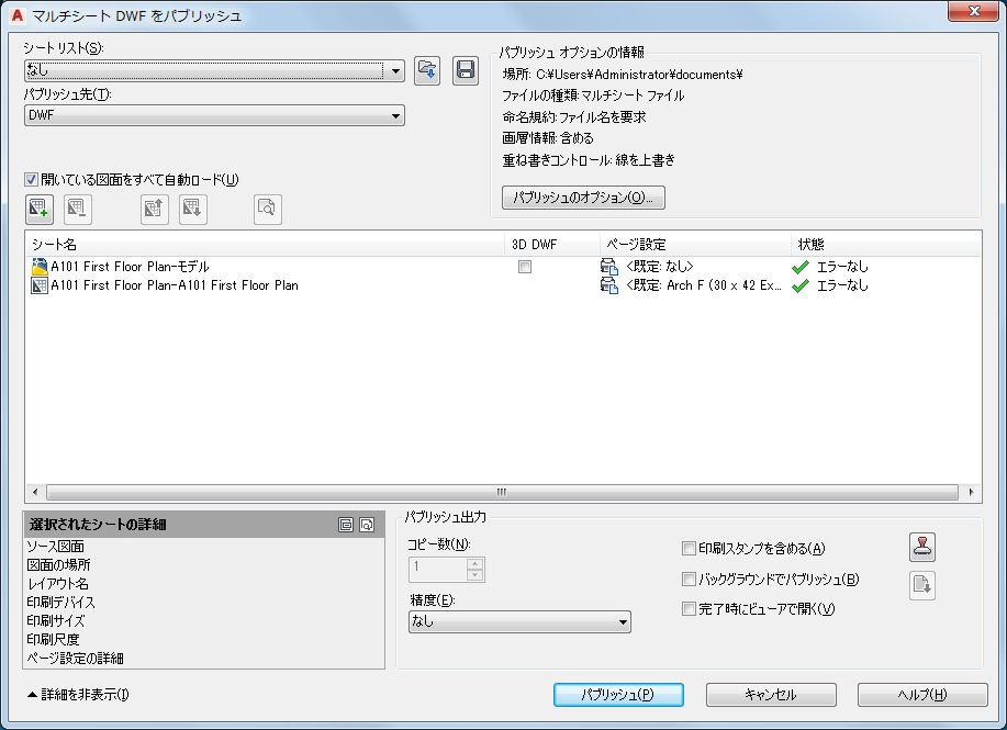

  1. [パブリッシュ]をクリックします。
  2. [マルチシート DWF をパブリッシュ]ダイアログ ボックスで、[パブリッシュ先]として PDF を選択します。
  3. 必要に応じて PDF ファイルのその他の情報を指定します。

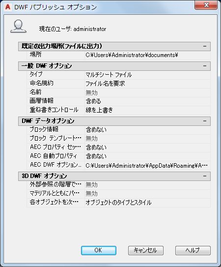

  4. 設定を変更する場合、[パブリッシュ オプション]をクリックして変更し、[OK]をクリックします。
  5. [マルチシート DWF をパブリッシュ]ダイアログ ボックスで、[パブリッシュ]を選択します。
