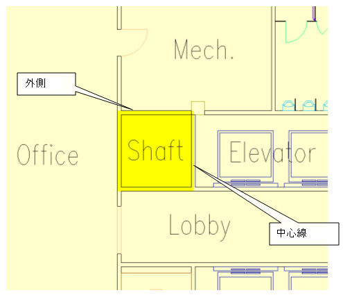

| 使用可能面積(Space Type_BOMA: MVP) | |
| 隣接するスペース | 境界 |
| オフィス、店舗、BCA、FCA | 壁の外側から計測 |
| MVP | 壁の中心線から計測 |
