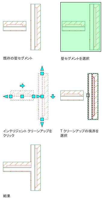

T 字型交差にインテリジェント クリーンアップを使用する場合は、次の規則が適用されます。
- T 字型クリーンアップでは、選択する壁セグメントとして境界壁セグメントを指定します。
- 壁セグメント同士がどこかの位置で交差可能な限り、両者がどれだけ離れていても構いません。
- 不正なクリーンアップ状態が発生した場合、考えられる解決法を知らせるヒントが表示されます。
- 各壁セグメントの位置合わせ線が互いにクリーンに交差するときに壁セグメントはクリーンアップされます。
- T 字型クリーンアップでは複数の壁の交差を処理することができますが、境界に指定できるのは 1 つの壁セグメントだけです。
- 壁のクリーンアップに含める壁セグメントを選択します。
をクリックします。
- T 字型クリーンアップの境界を選択します。

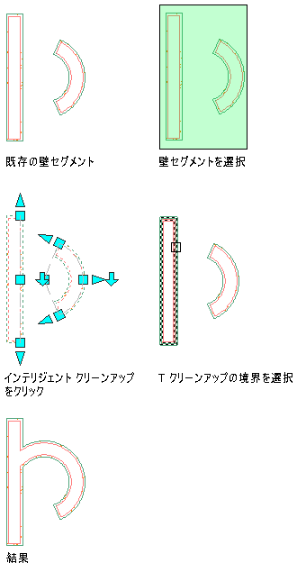

T 字型クリーンアップは、円弧の壁セグメントも同様に処理します。
