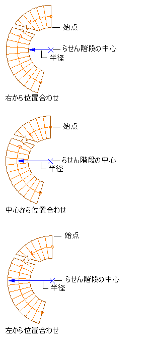

半径は、らせん階段の中心点から、選択した位置合わせ点まで計測されます。
