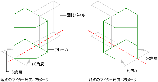

カーテン ウォールと他のオブジェクト(壁やマス要素など)との間にマイター接続したコーナーを手動で作成するには、次の手順を実行します。たとえば、カーテン ウォールが壁と接続していて、壁がカーテン ウォールから 60 度の角度である場合は、マイター角度を 30 に設定します。
マイター角度は、コーナーに隣接するすべての面材および水平エッジに適用されます。垂直エッジには適用されません。
カーテン ウォールのフレーム マイター角度
| 次の操作を行いたい場合... | 次のように操作します |
| カーテン ウォール ユニットをカーテン ウォールの始点でマイター接続するには | [始点のマイター]に角度を入力して、[Enter]を押します。 |
| カーテン ウォール ユニットをカーテン ウォールの終点でマイター接続するには | [終点のマイター]に角度を入力して、[Enter]を押します。 |
