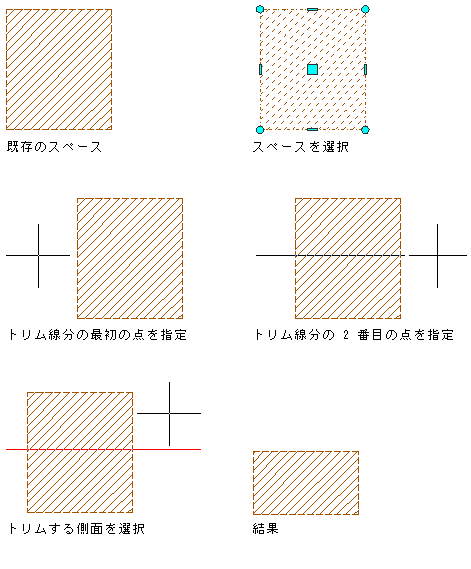

トリム線を使用して押し出し 3D スペースをトリムするには、次の操作を実行します。
注: この手順は、自動調整されないスペースに対してのみ有効です。

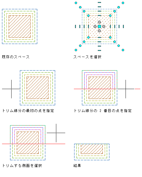

重要: 手動境界オフセットが設定されたスペースをトリムする場合は、すべての境界がアクティブ化されていることを確認してください。 アクティブ化されていない境界はトリムされません。
境界オフセット タイプが異なるスペースをトリム
- トリムするスペースを選択して右クリックし、[AEC 修正ツール]
[トリム] をクリックします。
- トリム線の始点を指定します。
- トリム線の終点を指定します。
- スペースをトリムする側を選択します。
