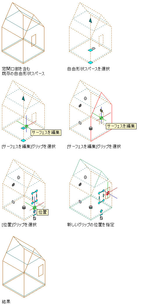

3D 自由形状スペース サーフェス上の開口部を移動するには、次の操作を実行します。
  1. サーフェスの開口部を移動するスペースを選択して、[サーフェスを編集]グリップをクリックします。
  2. 移動する開口部があるサーフェスのグリップをクリックします。
  3. 移動する開口部の[位置]グリップを選択し、サーフェス上の別の位置に移動します。
    自由形状スペース サーフェス上の窓開口部を移動する
    注: 開口部を別のサーフェスやスペースの外に移動すると、開口部の面積がゼロとして記録されます。
  4. サーフェス編集モードを終了するには、[サーフェスの編集を終了]グリップをクリックします。
