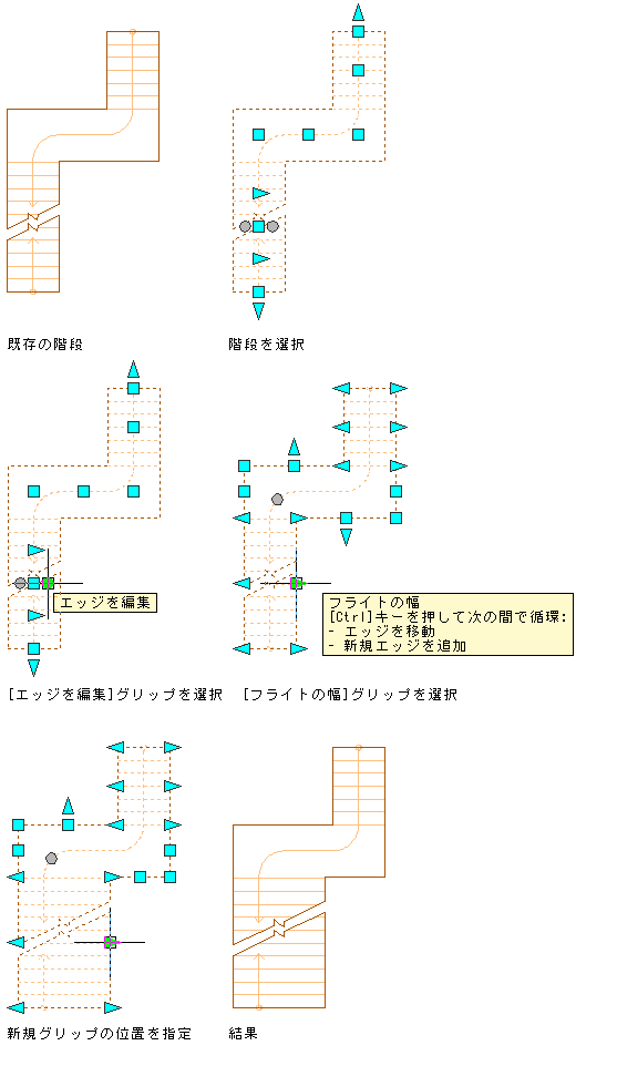

  1. 階段を選択します。
  2. 一続き階段の幅グリップを選択し、目的の幅の値が表示されるまでグリップを移動して、1 回クリックします。
    グリップを選択した後で、正確な値を入力して階段の幅を増減することもできます。
    一続き階段のエッジ全体が、指定した位置に移動します。一続き階段の入力幅も、階段の新しい幅に合わせて変更されます。
    グリップを使用して一続き階段の幅を変更
  3. 右クリックして[すべて選択解除]をクリックします。グリップがオフに切り替わります。
