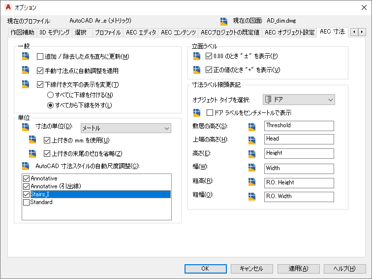

次のような AEC 寸法の設定があります。
[オプション]をクリックします。
| 次の操作を行いたい場合... | 次のように操作します... |
| 寸法チェーンに対して点を除去または追加するたびに表示を更新するには | [追加 / 除去した点を直ちに更新]を選択します。 |
| 寸法点を除去または追加した後にのみ、表示を更新するには | [追加 / 除去した点を直ちに更新]を選択解除にします。 |
| 自動調整手動寸法点を指定するには | [手動寸法点に自動調整を適用]をオンにします。 |
| 自動調整されない手動寸法点を指定するには | [手動寸法点に自動調整を適用]をオフにします。 |
| 手動で変更した各寸法値に対して自動的に下線を付けるには | [下線付き文字の表示を変更]を選択してから、[すべてに下線を付ける]を選択します。 |
| 変更した寸法値に下線を付けないようにするには | [下線付き文字の表示を変更]を選択してから、[すべてから下線を外す]を選択します。 |
| 変更した各寸法値に手動で下線を設定するには | [下線付き文字の表示を変更]を選択解除にします。 |
この単位は、作図単位と別のものにすることができます。たとえば、メートルで図面を作成し、センチメートルで寸法を表示することができます。
ミリメートルを上付きで表示する(左)/ミリメートルを上付きで表示しない(右)
このオプションは、[上付きの mm を使用]をオンにしている場合にのみ選択できます。
末尾のゼロを省略しない(左)/末尾のゼロを省略する(右)
