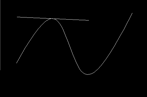

splineObj は、次に示すスプラインを指し示しているとします。
vlax-curve-getDistAtParam のサンプル曲線(スプライン)

曲線のパラメータの中間までの距離を求めます。
(vlax-curve-getDistAtParam splineObj ( / (- endspline startspline) 2)) 8.99417
始点から曲線の中間までの距離は、8.99417 です。
